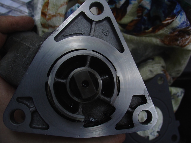

mělo by tam být těsnění 55192351 - pravděpodobně plechové. V nouzi by to šlo dát na tmel bez těsnění.

Jo díky. Číslo dílu jsem si už našel včera :wink: cena by měla být 189 Kč. Jinak něco speciálního při montáži/demontáži?

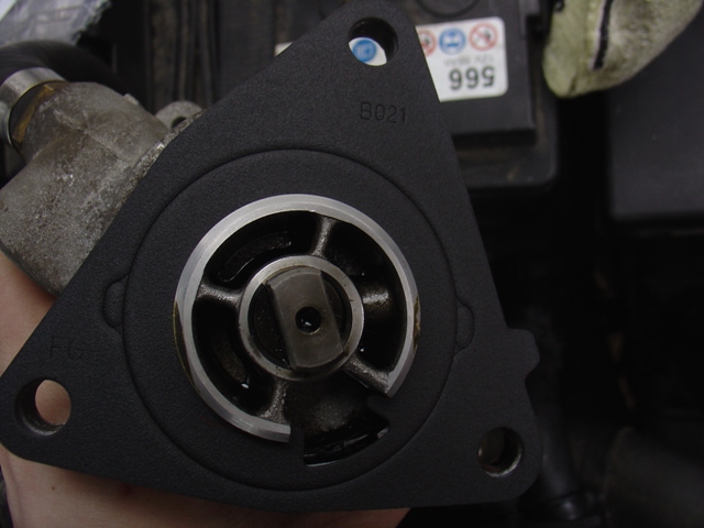

Tak super. Těsnění už mám doma. Je plechové s nějakým potahem.... o víkendu na to vlítnu :)

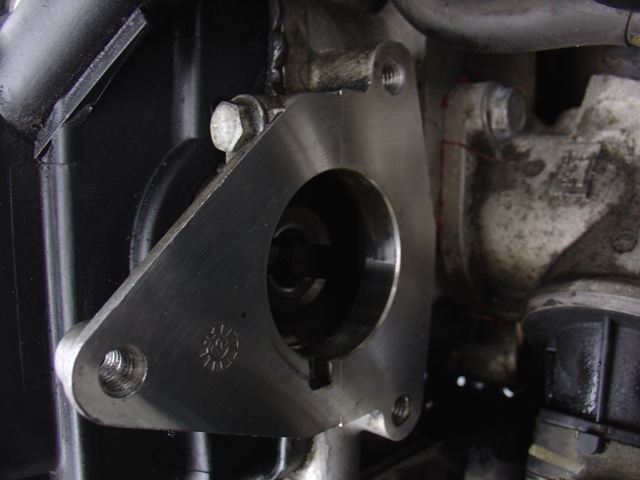

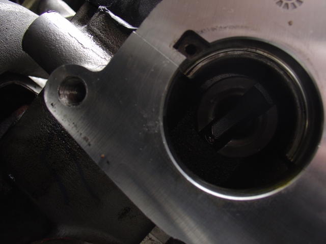

Vyměnil jsem těsnění a ven z motoru už olej neteče. Více Vám možná napoví fotky...

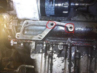

zdravim dnes jsem se dal do alfi 156 2.4 jtd 100kw

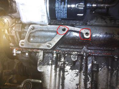

tekl my olej okolo filtru oleje tak jsem sundal drzak motoru abych se tam dostal ,nebylo tam vubec nic videt tak by me zajimalo jestly ta ma bejt nake tesni mezi drzakem motoru a motorem ,nejdemy do hlavy ze kdyz sem vyndaval šrouby tak byly od voleje ?posilam foto co myslim:D

tady jsou ty fotky
tak tady jsou fotky
tak tady jsou fotky

Příspěvek od Franik » 10.3.2013, ned 13:20
o pár řádků výše je odemně napsáno, že to sákne pod tím mezikusem pod filtrem oleje co z něj jdou trubky do chladiče oleje. Je tam těsnění a dotahuje to filtr k čerpadlu. Na filtru se ovšem těsnění mění s každou výměnou filtru, ale toto už nikdo nesundává takže je těsnění vymačkaný.

Příspěvek od janek » 10.3.2013, ned 19:30
a tam je co za tesneni a pod tim drzakem ma bejt tesneni nebo ne :)
a co tam je v ty diře co je zakreslena na obrazku dekuji

Příspěvek od Dallen » 10.3.2013, ned 20:05
Jde o tesneni pod vymenikem jeho cislo si najdi v eperu

Příspěvek od Kůrkyn » 11.3.2013, pon 07:44
98429617 je o-kroužek 65x3,5 mm, koupíš za šest korun v obchodě s ložisky nebo Ti ho pošlu.

Příspěvek od janek » 11.3.2013, pon 19:17
tak dik dnes jsem ho koupil dal jsem ho tam a hura !! neteče :D
